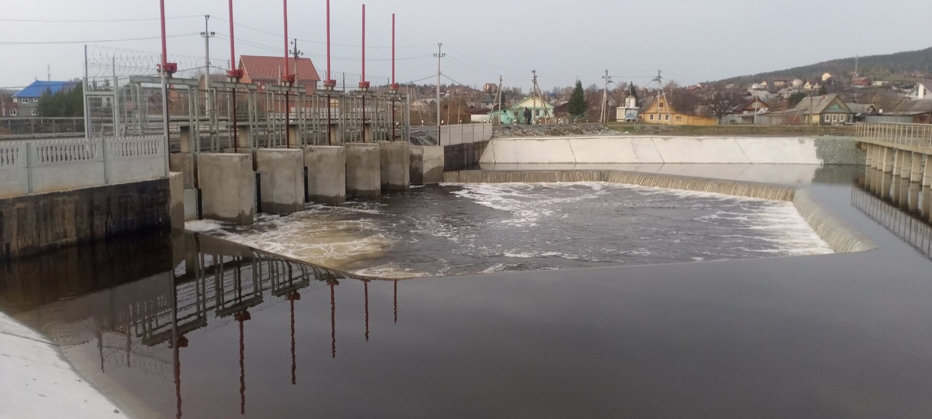

В Черноисточинске проводили очистные работы на реке Исток. Также была возведена новая плотина. О реализации проведенных работах по реабилитации реки рассказал общественный деятель Рамиль Хакимов:
«Было решение суда по иску природоохранной прокуратуры о том, что необходимо очистить реку Исток. В этой связи при проведении проектных работ были исследованы донные отложения, оказалось, что там очень много тяжелых металлов, превышающих норму в сотни раз. Позже был утвержден проект. По итогу получилось, что две трети почистили, а треть оставили. Да, лучше стало, но люди возмущены, что полной очистки водоема нет.
Фото: Рамиль Хакимов
Я неделю назад опубликовал ответ Министерства природных ресурсов. В нем сказано, что в проекте полностью очистка не предусмотрена. И тут возникает вопрос, а выполнило ли в полном объеме решение суда Министерство природных ресурсов и администрация муниципального образования Горноуральский? Если нет, то необходимо ставить вопрос о полном выполнении решения суда. Нужно очистить этот оставшийся участок. Ведь речь идет всего-то об одном-двух гектарах, чтобы вопрос полностью снять. И проблему тоже.
Ранее вы сообщали, что при возведении плотины возникли сложности с донным выпуском. Каким образом сейчас налажен процесс?
Проблема осталась. Донный выпуск — труба диаметром 40 сантиметров. Сейчас работает основной переливной спуск воды. Там подрядчики поставили бетонную скобу, поэтому вся вода, которая выше, набирается и переливается, а все донные отложения, которые есть, остаются и накапливаются. Преграду они сделали бетонную, что способствует накоплению донных отложений, поэтому река заиливается снова с большой скоростью. Поскольку всё, что спускается с пруда в паводковый период, остается и накапливается в реке, которая расположена ниже по течению.
Рамиль Равилович, на ваш взгляд, чтобы такого не происходило, что нужно предпринять?
Проектировщикам нужно было вернуться к Демидовским системам. В то время заранее думали о том, что вот здесь основной выход паводковый, то есть донный выпуск. Для того, чтобы была естественная очистка. Именно по этой причине в то время строили платины с донным выпуском. В период половодья, открывали донный выпуск и месте со сбросом вод происходило естественное очищение водохранилища и заиливания не было.
Я считаю, что совершили ошибку, когда утвердили этот типовой проект — без донного выпуска. С проблемой заиливания сейчас столкнутся все, где возвели подобные гидротехнические сооружения. На Среднем Урале, где были демидовские заводы, все плотины были построены с донным выпуском. А сейчас проблемы начнутся: ил будет накапливаться, произойдёт застой воды, потом заболачивание и появятся сине-зелёные водоросли.
