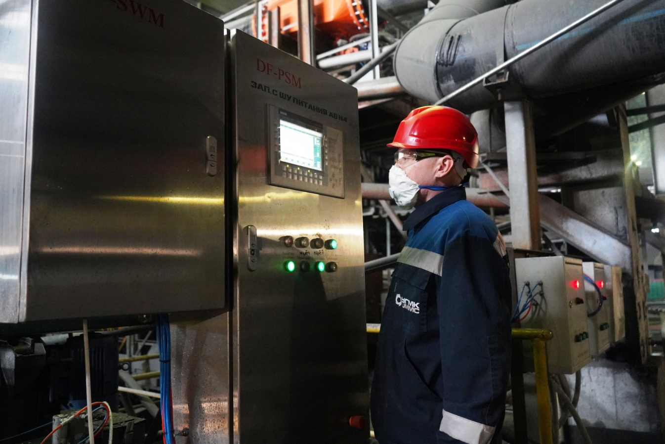

На обогатительной фабрике Гайского ГОКа установили потоковый анализатор гранулометрического состава пульпы (смесь тонкоизмельченных полезных ископаемых с водой, в которой они взвешены). Установка предназначена для непрерывного, высокоточного измерения крупности твердых частиц пульпы в режиме реального времени, что позволяет производить измерения без дополнительных пробоотборных и пробоподготовительных устройств.
«Датчик крупности установлен непосредственно в потоке пульпы (вмонтирован в пульпопровод). Благодаря ему, идет ежесекундное измерение линейных размеров частиц методом опробования ультразвуком. Установленный в пределах 10 метров от датчика шкаф управления с микропроцессорным преобразователем обеспечивает непрерывный вывод необходимой информации на экран оператора», — рассказал начальник главного корпуса обогатительной фабрики Михаил Медведев.
Гранулометр работает с высокой надёжностью, стабильностью и точностью. Поэтому, получая почти непрерывные результаты измерений в режиме реального времени, специалисты могут на их основе оптимально настраивать технологический цикл производства помола рудного сырья. За счет этого планируется улучшить качество продукта, увеличить извлечение полезного материала и оптимизировать расходы электроэнергии, воды и реагентов. Как следствие, повысится эффективность производства на последующих этапах технологического процесса обогащения.
«Эта инновационная технология способна повысить эффективность контроля технического процесса, а также его автоматического регулирования в контурах флотации, что несомненно скажется на качестве выпускаемого нашей фабрики продукта — медного концентрата», — отметил начальник обогатительной фабрики Дмитрий Семенов.
